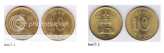

Dit plaatje heb ik gevonden (ergens op het internet, ik zeg niet waar; dan kunnen er ook geen copyrightclaims komen)
Je ziet dat de 10 bij de ene munt wat dikker is dan bij de andere, maar om het precies te meten heb je echt wel een schuifmaat nodig (nou ja, ík zou een schuifmaat nodig hebben).
Interessant aan dit plaatje is dan weer dat de 33.1 als de dikke variant wordt genoemd, terwijl mijn KM (van 2005) ze juist andersom doet. Ik zou echter aan de KM meer waarde hechten, dus volgens mij is de 33.1 de dunne variant en de 33.2 de dikke. Corrigeer me als ik het verkeerd zeg.
